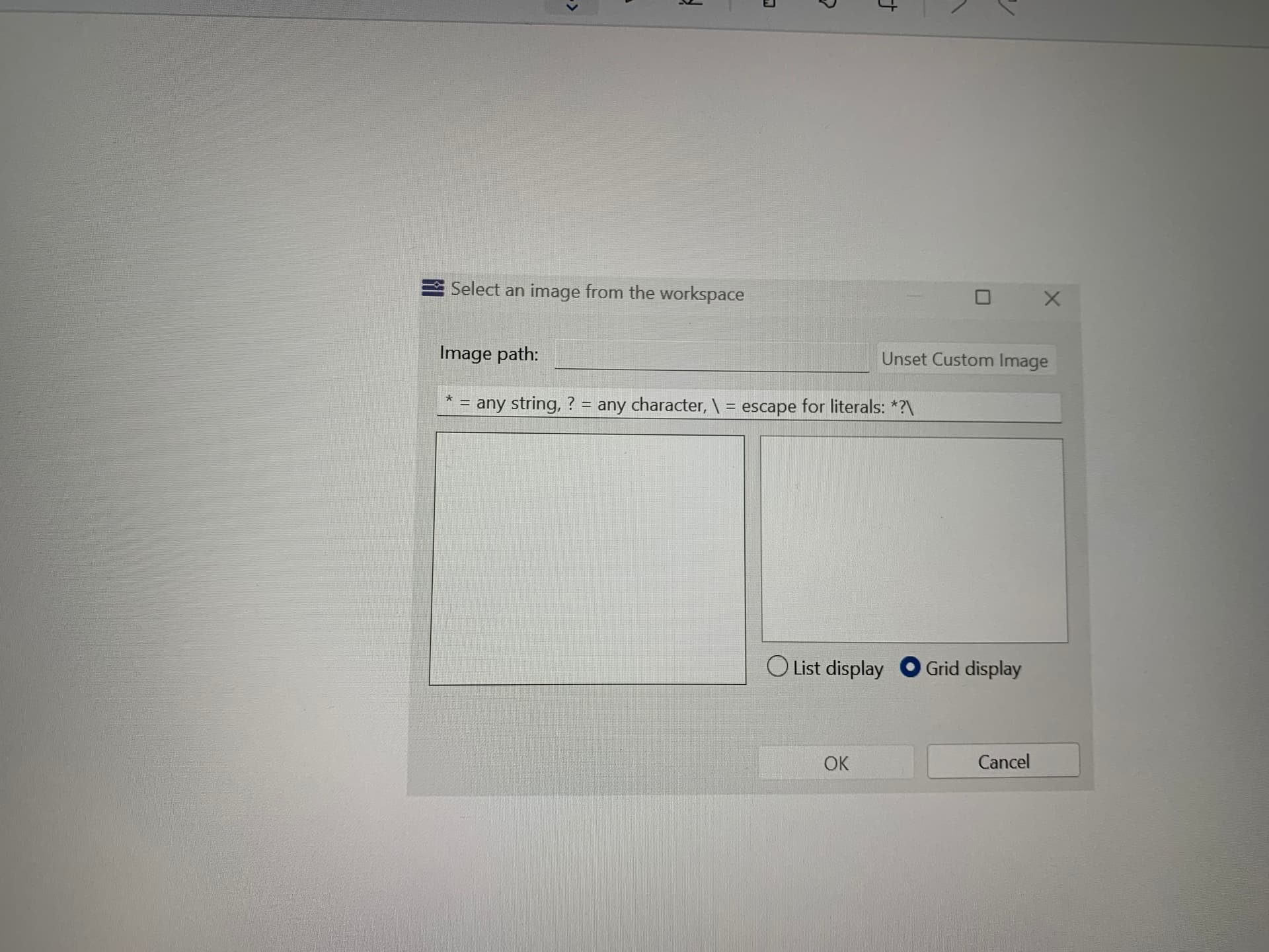

Bonjour, je travaille sur capella arcadia et je n’arrive pas à importer des images. J’ai essayé le glisser déposer sans succès et je suis aller du l’onglet « Set style ton workspace image » (image à l’appui) mais impossible d’importer quoi que ce soit. Je me demande s’il y a pas un plugging à activer peut-être.
Pourriez-vous m’éclairer svp
Je travaille avec la version 7.0.1 sur du windows 11 entreprise (type d’OS 64 bits, processeur x64)

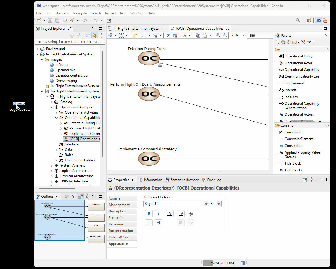

First you have to import your image in the workspace. Here is an example:
Merci pour votre réponse.
Mais je ne sais pas comment faire apparaître le dossier « In Flight Entertainment System » dans mon arborescence.
Pourriez-vous m’expliquer comment le faire apparaître ?
Quelle arborescence ? Celle dans la fenêtre “Project Explorer” ? Si oui : InFlight Entertainment System est juste le projet d’exemple fourni avec Capella par défaut. Vous pouvez faire la même mannip dans votre projet Capella.
